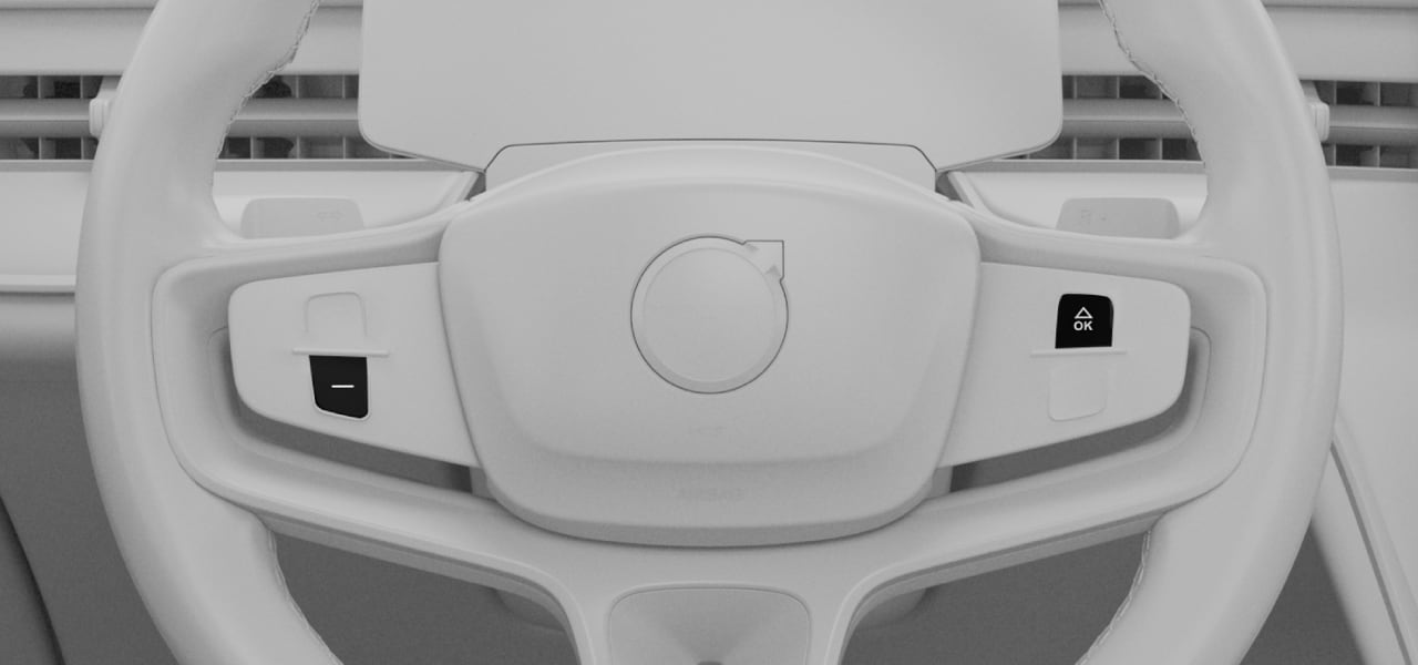

  3. Mantenga pulsados a la vez los botones de reducir la velocidad y aumentar el volumen del volante.
    Botones del volante
    Tras unos 10 segundos, empieza el reinicio. Es posible que la pantalla de conducción se quede en negro durante unos instantes o que muestre el mensaje Starting up.
  4. Cuando cambie la pantalla de conducción, suelte los dos botones del volante y retire el pie del pedal de freno.
