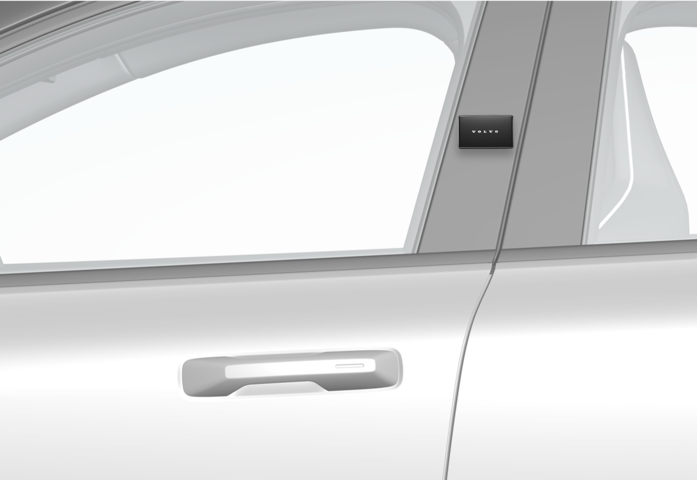

- La position du lecteur de clés externe est indiquée par un symbole placé sur le montant situé entre les portes avant et arrière, du côté conducteur.
- Le lecteur de clés interne se trouve entre les sièges avant.
